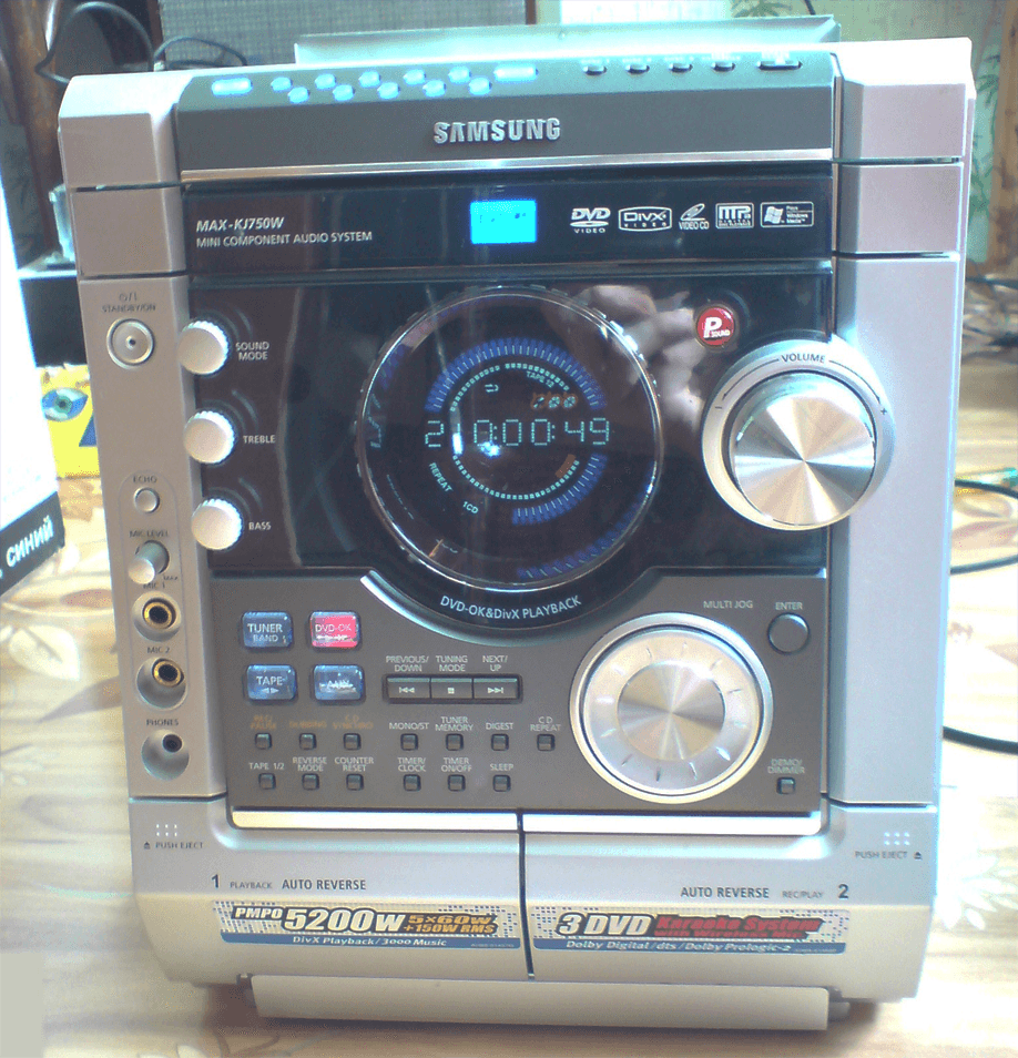

Музыкальный центр Samsung MAX-KJ750W. Вид спереди.

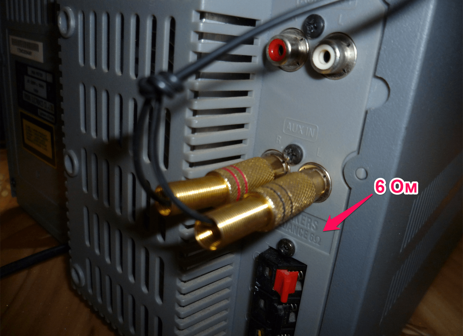

Обычно все усилители музыкальных центров рассчитаны на сопротивление нагрузки (динамиков, колонок) в районе 4-8 Ом. Величина допустимого сопротивления обычно указывается на задней стенке корпуса аппарата, рядом с разъёмами подключения.
Указатель - желаемое сопротивление акустических колонок.
Ищите надпись вроде Speakers impedance или просто Speakers. Цифра рядом с символом “подкова” (Ω) – греческой буквой омега и будет искомым значением.
Ничего страшного не произойдёт, если мы подключим динамик с сопротивлением 16 Ом, когда требуется 4 или 8. Главное, чтобы оно не было меньше указанного.
Не стоит игнорировать проверку, если у вас нет динамика на нужное сопротивление. Например, на корпусе музыкального центра написано, что нагрузка должна быть на 6 Ом, а у вас есть динамик только на 8 или 4 Ом. Ничего страшного! Можно для проверки подключить и такой, важно лишь не включать воспроизведение надолго или использовать динамики с очень низким внутренним сопротивлением, например, на 2 Ома.

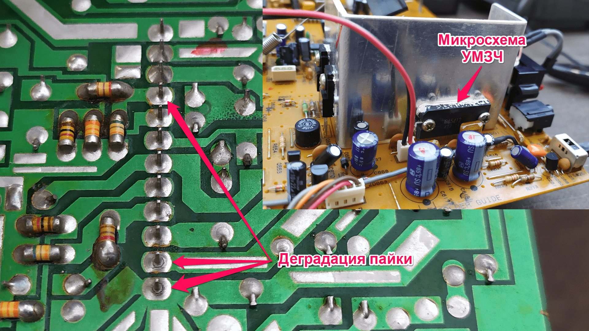

Отсутствие звука или его внезапное пропадание/появление может быть связано с тем, что нарушено соединение выходного разъёма и контактных медных дорожек на основной плате музыкального центра. Эта неисправность связана с интенсивной эксплуатацией прибора или деградацией пайки.
Необходимо разобрать центр и внимательно осмотреть контактные соединения, пайку выходного разъёма к которому подключаются колонки.
Плохой контакт и деградация пайки часто видна невооружённым глазом. Обнаружить её удаётся при беглом осмотре. Но, так бывает не всегда. На всякий случай контакты разъёма лучше пропаять. Микротрещины в пайке не всегда удаётся обнаружить без применения специальных средств и приборов.
При деградации пайки вокруг провода или вывода элемента, запаянного в плату, образуется чуть видимый зазор, непропай, мешающий надёжному контакту. Появление микротрещин в паяном контакте связано с механическими нагрузками, температурными перепадами, перегревом, который вызван увеличением контактного сопротивления, и, как следствие, повышенным нагревом в месте плохого электрического контакта.
Деградация пайки встречается в основном у довольно старых аппаратов, поработавших не один год.
Деградация пайки в месте паяного соединения вывода микросхемы и дорожки печатной платы.

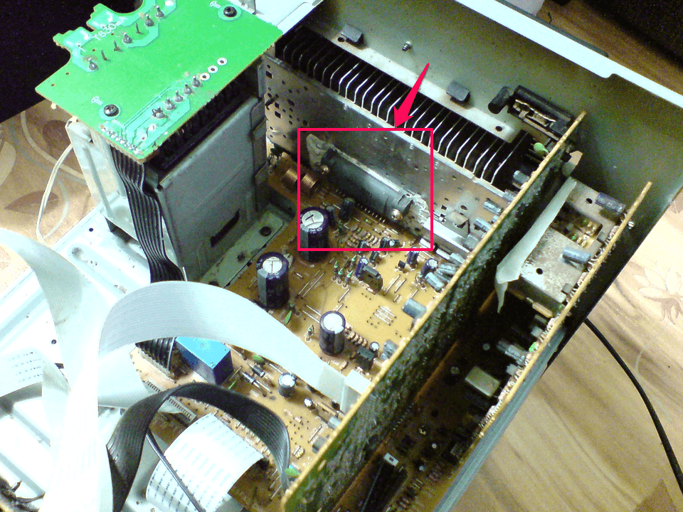

Найти микросхему УМЗЧ на плате музыкального центра легко. Как правило, она смонтирована на охлаждающий алюминиевый радиатор внушительных размеров. Сама микросхема имеет множество выводов и куда большие размеры, чем остальные электронные компоненты устройства.
Микросхема усилителя мощности звуковой частоты в корпусе музыкального центра.

Итак, если после произведённых действий неисправность сохранилась, то, скорее всего вышла из строя микросхема УМЗЧ. На практике бывают случаи, что микросхема частично исправна. Что это значит? Это значит, что, к примеру, из двух выходных звуковых каналов работает лишь один. Или же один из каналов усиления работает с искажениями, заметными на слух. В таких случаях микросхема усилителя может работать довольно долго.

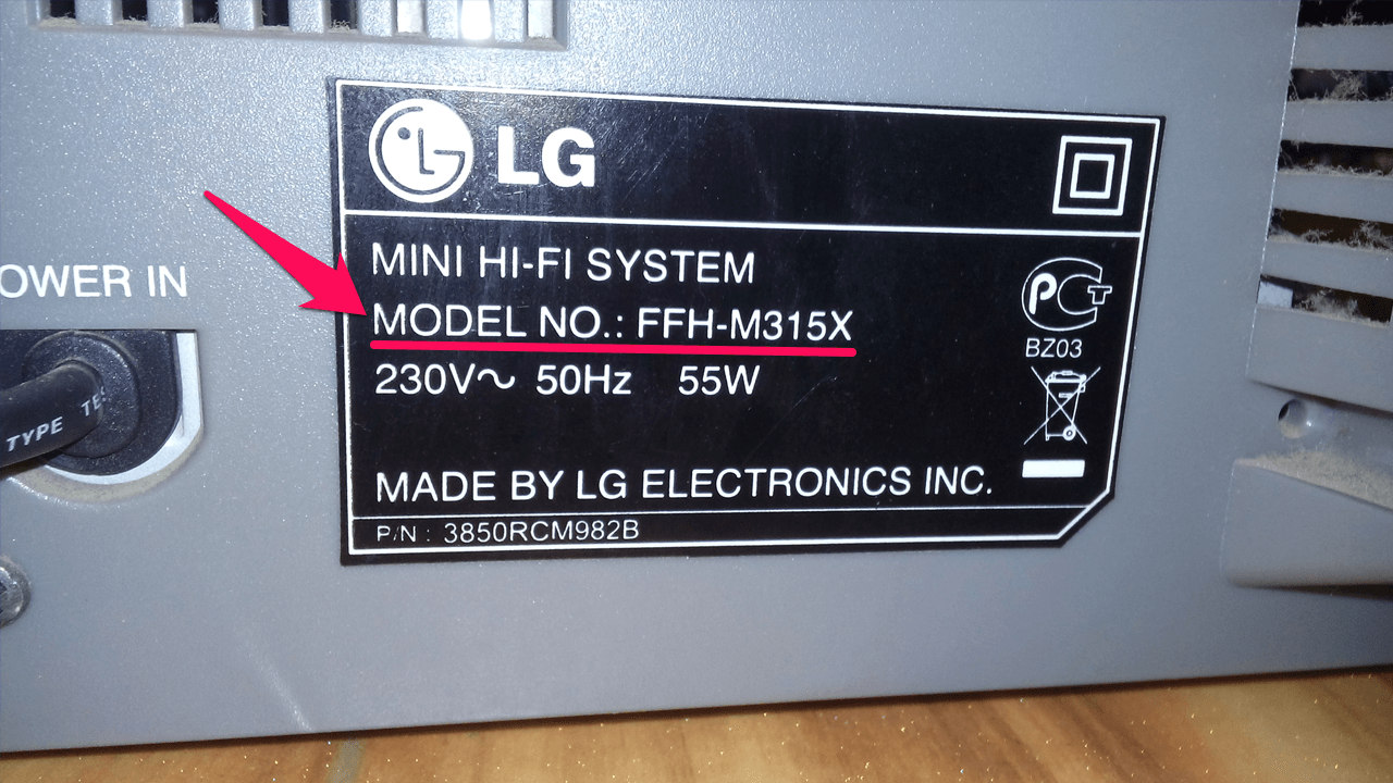

В эпоху интернета не стоит игнорировать возможность “пробить” аппарат на предмет типовых неисправностей. Определяем модель аппарата (как правило, указана на корпусе прибора) и ищем информацию через поиск, добавляя краткое описание поломки (не включается, не читает диски, искажённый звук).
Указание модели музыкального центра на шильдике.
В некоторых случаях поиск разумнее проводить с упоминанием маркировки печатной платы, а не модели аппарата. В современной электронике практически все печатные платы имеют свою маркировку. Она обычно указана шелкографией где-нибудь по периметру платы или в центре, в свободном от электронных компонентов месте.
Такое знакомство с аппаратом порой экономит кучу времени, помогает узнать о его особенностях, характеристиках и типовых неисправностях с которыми уже сталкивались другие люди.

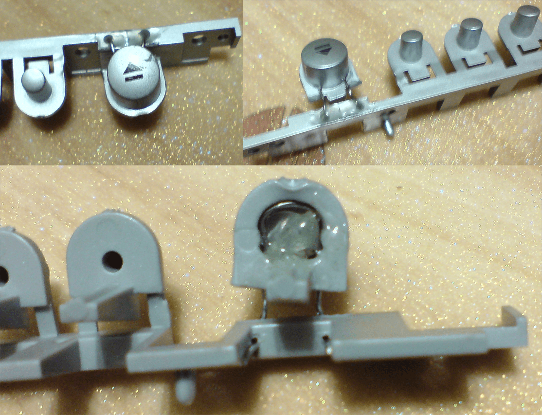

Так как в рядовом музыкальном центре довольно много механических узлов, то неполадки возникают именно из-за них. Порой, даже такие простые вещи, как сломавшиеся фальш-кнопки из пластика блокируют возможность использования аппарата по своему прямому назначению. В таких случаях выручают различные виды клеев и прямые руки.
Восстановленные фальш-кнопки из пластика.

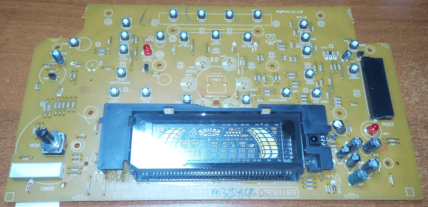

Нередки случаи, что и сами механические электронные компоненты вроде энкодеров, тактовых кнопок, контактных датчиков выходят из строя. Причём, проявление неисправности может быть весьма необычно. Так в музыкальном центре LG FFH-M315X из-за долгого простоя окислились внутренние контакты тактовых кнопок на передней панели управления.
Из-за этого, при их нажатии включались совершенно другие функции устройства, так как управляющий процессор просто не мог корректно распознать команду, поскольку сигнал от кнопок передаётся по одной шине. После тотальной замены всех кнопок новыми неисправность была устранена.
Печатная плата панели управления музыкального центра LG FFH-M315X.

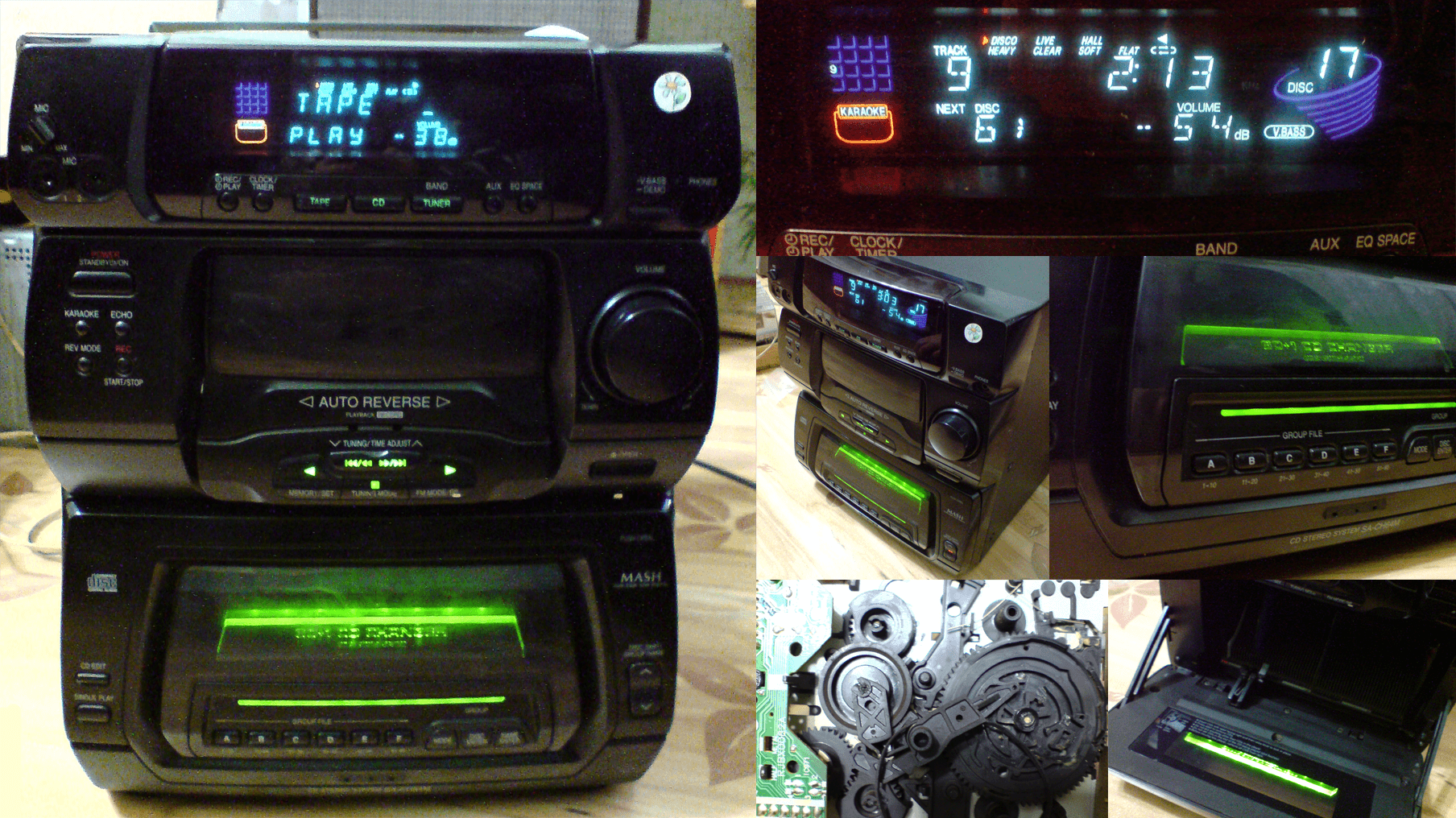

Рядовой музыкальный центр напичкан механизмами. Естественно, такие элементы, как моторы и управляющие их работой драйвера выходят из строя или изнашиваются. Несмотря на всю сложность узлов, ремонт такого аппарата даже приятен, особенно, если стерео система обладает CD-чейнджером (CD changer) на десятки дисков.
Огромные индикаторы с разноцветными числами и значками придают таким системам незабываемый шарм. Мне в ремонт попал лишь один музыкальный центр с CD-чейнджером на 61 диск (Panasonic SC-CH64M). Даже в те далёкие времена эта была большая редкость.
Музыкальный центр Panasonic SC-CH64M и его элементы: индикатор, бокс CD-чейнджера, механические узлы и механизмы.
