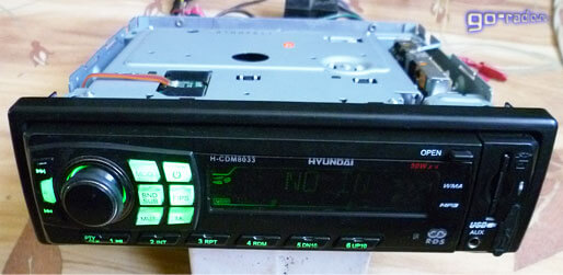

Рассмотрим ремонт автомобильного CD/MP3-ресивера - "автомагнитолы", у которой отсутствует подсветка панели индикации. Такая неисправность нередко встречается у автомобильных CD/MP3-ресиверов средней ценовой категории. Например, с такой неисправностью на стол ремонта приходили модели Prology MCE-540U и Hyundai H-CDM8033. На примере последней и расскажем о причинах и методике устранения данной поломки.
Вот так проявляется неисправность. На фото чётко видно, что нет подсветки ЖК-индикатора на передней панели. Символы на индикаторе едва различимы, а вот фоновая подсветка кнопок и валкодера есть.
Нет подсветки ЖК-индикатора автомагнитолы

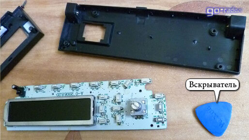

Чтобы добраться до светодиодов подсветки ЖК-индикатора нужно разобрать переднюю съёмную панель автомагнитолы. Корпус панели конструктивно состоит из двух пластиковых частей. Для начала выкручиваем шурупы на тыльной стороне панели.
Для того чтобы аккуратно разделить две части корпуса желательно воспользоваться либо вскрывателем (используется для разборки сотовых телефонов) или пластиковым ножом.
Разбираем переднюю панель с помощью вскрывателя
Некоторые для этих целей используют неисправную SIM-карту. Так получится вскрыть корпус и не оставить засечек на пластиковом корпусе от острого инструмента.

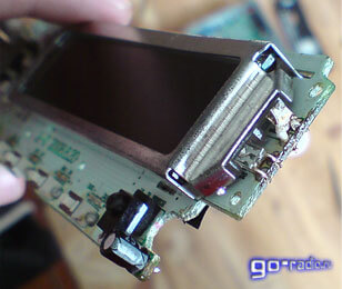

Чтобы легко вынуть печатную плату, необходимо отсоединить пластмассовую ручку валкодера (регулятора громкости) на передней панели. Снимается ручка легко, нужно лишь без рывков потянуть на себя. После этого плата с ЖК-индикатором легко вынимается.
Находим на печатной плате место установки светодиодов подсветки. Они находятся с боковой стороны и направлены излучающей стороной в пазы рассеивателя. Если есть навыки, то светодиоды можно проверить прямо на плате, не выпаивая.
Светодиоды подсветки на печатной плате передней панели
В данном случае два светодиода подсветки никак не проявляли признаков жизни, и было решено их выпаять и проверить более детально. После проверки оказалось, что они сгорели.
Казалось бы, светодиоды - это более надёжный и долговечный источник света, ведь им не страшна ни тряска, ни удары, они более экономичны. Загубить их сложно. Какова же причина их порчи?

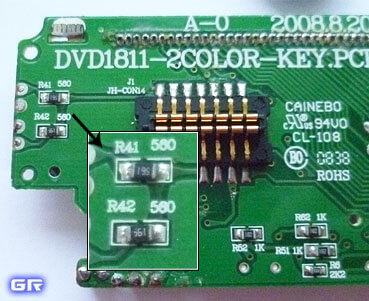

Дело в том, что светодиоды работали в тяжёлом режиме. Если взглянуть на печатную плату, то можно обнаружить, что каждый из светодиодов запитан от 12 вольт через токоограничительный smd-резистор сопротивлением 560 Ом. Даже для белых светодиодов это маловато - через него будет проходить завышенный ток. Со временем это приведёт к тому, что кристалл светодиода будет перегреваться. Спустя 1 - 1,5 года они просто выйдут из строя, что, собственно, и произошло.
Ограничительные резисторы на плате
При проверке ограничительных резисторов оказалось, что они полностью исправны.

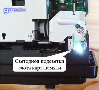

Второй светодиод взял с подсветки слота карт-памяти самой автомагнитолы Hyundai H-CDM8033. Он тоже оказался белого свечения и в миниатюрном корпусе - то, что надо. Взамен его поставил обычный белый 5-ти миллиметровый светодиод, благо место для установки позволяло.

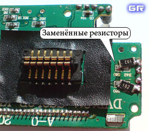

Я установил smd-резисторы на 1 килоом (1000 Ом) взамен тех, что были (560 Ом).
Почему 1 килоом? Ставил с запасом. Да, при этом светодиоды будут светить чуть тусклее, но это оправданно, так как марка и точные параметры светодиодов нам не известны. Поэтому сопротивление бралось из расчёта того, что будут применяться 3-ёх вольтовые светодиоды на ток 10 mA (0,01 A). В таком случае по формуле для расчёта ограничительного сопротивления для светодиода получаем величину в 900 Ом.
Расчёт сопротивления для резистора
Так как резисторов номиналом 900 Ом нет, то берётся резистор с наиболее близким большим сопротивлением - 910 Ом. С меньшим сопротивлением ставить нельзя! Под руку попались хорошие smd-резисторы на 1 кОм. Их то и поставил.
Заменённые резисторы

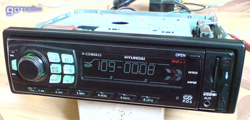

Автомобильный ресивер Hyundai H-CDM8033 после ремонта. Как видим, символы на индикаторе легко читаемы даже при ярком дневном свете.
Автомагнитола Hyundai H-CDM8033 после ремонта
