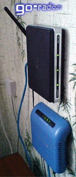

Беспроводные технологии в настоящее время стали использоваться повсеместно. Не секрет, что многие используют для более комфортного подключения к сети Интернет Wi-Fi точку доступа, которая обычно соединена с ADSL-модемом. В результате получается домашняя беспроводная Wi-Fi сеть с доступом в интернет.

Wi-Fi точка доступа + ADSL- модемСтоит отметить тот факт, что неисправности аналогичные описанной встречаются и у ADSL-модемов. Из-за неисправного, но ещё рабочего адаптера питания может часто пропадать Интернет-соединение, снижаться скорость доступа.
