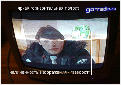

После замены транзистора 2SB764 на новый, телевизор стал включаться, но на экране в середине телевизионной картинки образовывалась яркая полоса, а изображение в верхней части экрана нелинейно – вытянуто. Телерадиомеханики такой дефект называют "заворот". При завороте по вертикали изображение как бы накладывается – заворачивается. На фотографии запечатлён заворот, образовавшийся после замены транзистора 2SB764.
Неисправность - "заворот по вертикали"
Кроме образовавшегося заворота по вертикали новый транзистор 2SB764 при работе телевизора сильно грелся – в схеме осталась ещё какая-то неисправная деталь, приводящая к перегреву заменённого транзистора. При включении телевизор долго не включался, а изображение появлялось сначала узкой полосой в середине и затем медленно разворачивалось во весь экран.
