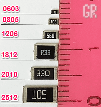

Отмечу, что в таблице приведены не все коды типоразмеров, так как на самом деле их очень-очень много. Естественно, есть и "ходовые", например, такие, как 0603, 0805, 1206, которые не только востребованы производителями электроники, но и хорошо знакомы радиолюбителям.

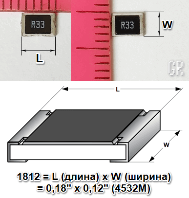

Иногда на практике необходимо определить типоразмер SMD-резистора. Как это сделать?
Определить размер SMD-резистора можно замерив его длину и ширину миллиметровой линейкой. Естественно, точно измерить габариты крошечных чип-резисторов вам вряд ли удастся, разве что вооружившись увеличительным стеклом или микроскопом.
Числовое кодирование размеров корпуса SMD-резисторов
Далее находим метрический типоразмер в таблице, который соответствует полученным значениям длины и ширины вашего резистора. Сопоставляем его с кодом в дюймах.

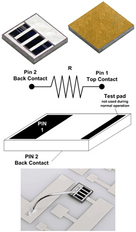

Например, SMD-резисторы серии IGBR (Vishay) имеют контакты не на торцах подложки, как это сделано у обычных чип-резисторов, а на верхней и нижней стороне корпуса. Это так называемые, Back-Contact Chip Resistors.
Конструкция миниатюрного Back-Contact Resistor серии IGBR (Vishay)
Такая конструкция позволяет избавится от одного из выводов, так как нижний контакт такого резистора присоединяется к субстрату методом эвтектического сплавления или с помощью проводящей эпоксидной смолы.

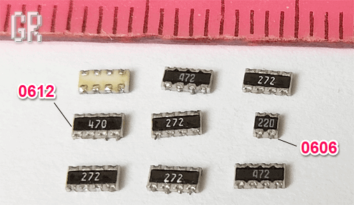

Типоразмеры 0404 (0402 x 2), 0408 (0402 x 4), 0606 (0603 x 2), 0612 (0603 x 4), 1005 (0402 x 4), 1224 (1206 x 4) имеют резисторные SMD-сборки.
На фото показаны резисторные SMD-сборки по 4 и 2 резистора типоразмера 0612 и 0606 соответственно.
Резисторные чип-сборки типоразмера 0612 и 0606

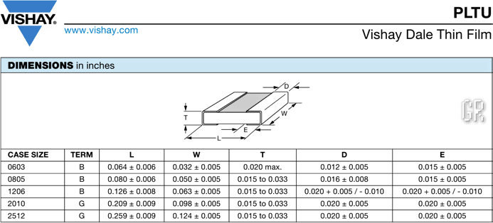

Хотелось бы также обратить внимание на то, что наиболее точная информация по типоразмерам и реальным габаритам электронных компонентов содержится в техническом описании (даташите) на конкретную серию резисторов или иных SMD-компонентов.
Таблица с доступными размерами чип-резисторов (скриншот даташита на серию PLTU от Vishay)
В даташите производители приводят всю необходимую информацию вплоть до возможных допусков по размерам.
