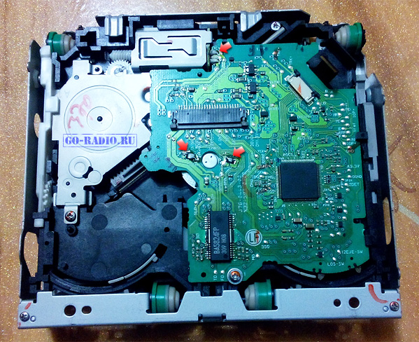

При ремонте автомобильного ресивера Kenwood KDC-W241 мне потребовалось заменить привод шпинделя (двигатель, который раскручивает диск) и заодно почистить линзу лазерного считывателя.
Для начала следует демонтировать печатную плату с CD-привода. Отпаиваем выводы привода шпинделя, а также двигателя позиционирования. Выкручиваем 2 шурупа, фиксирующих печатную плату. Далее  лёгким движением снимаем печатную плату.
CD-привод автомобильного проигрывателя

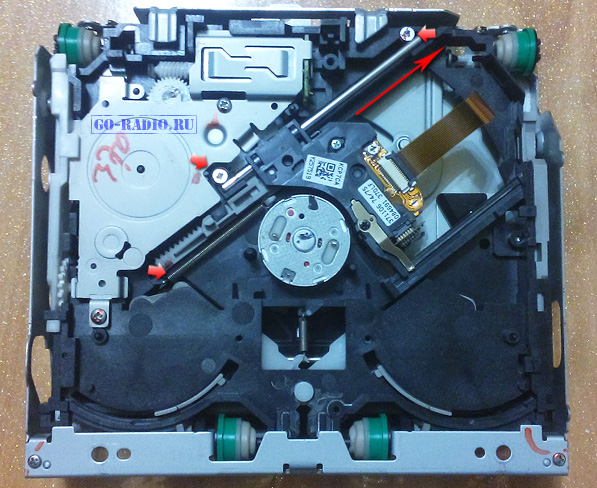

Перед нами открывается сложная механика. Чтобы снять лазерную головку KCP7CA откручиваем 2 шурупа и пинцетом снимаем пружину, которая позиционирует лазер. Затем вытягиваем направляющий штырь, по которому "елозит" лазер. После этого лазерная головка довольно легко снимается с направляющих.
Демонтаж лазерной головки

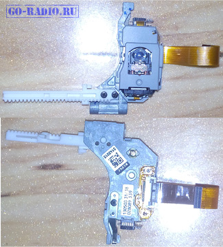

Теперь можно провести чистку линзы лазера или заменить его.
Лазерная головка KCP6C

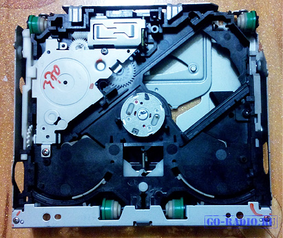

Следующая задача: замена привода шпинделя.
Разобранный CD-привод
Как видим, демонтаж лазерной головки - это промежуточный этап при замене привода. По-другому просто не получиться.

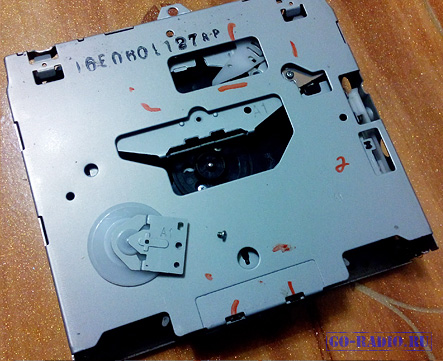

Далее переворачиваем CD-привод и откручиваем держатель верхнего прижимающего "блина". Это не совсем удобно, так как сама планка пружинит.
Прижимной блин

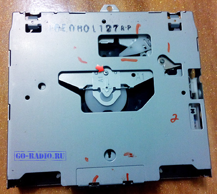

Вот, что должно получиться.
После этого нам открывается "окно", которое позволит выкрутить 2 фиксирующих привод болта.
Болты крепления привода шпинделя

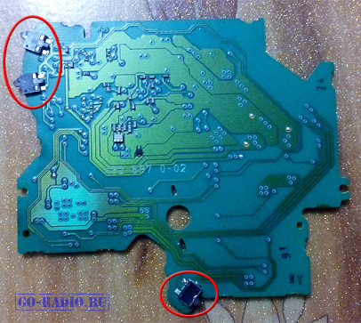

Как видим, в разборке CD-привода автомагнитол Kenwood нет ничего сложного. Но, стоит иметь под рукой необходимый инструмент: пинцет, тонкую крестовую отвёртку. При установке печатной платы в привод не забываем отпозиционировать концевики - обычные кнопки, которые являются датчиками загрузки диска и фиксации лазерного считывателя.
Концевики - механические датчики
На загрузке их два, на фиксации - один. В спешке можно установить плату и не проверить правильное положение концевика. При этом после включения автомагнитола будет выдавать ошибки на дисплее (E-99), а дисковод будет работать неправильно.
