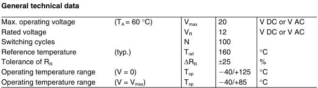

Таблица с основными техническими характеристиками позисторов серии B599*5
  • Max.operating voltage (TA = 60°C) – VMAX. Максимальное рабочее напряжение при температуре окружающей среды 60°C. Как видим, оно составляет 20 вольт постоянного (VDC) или переменного (VAC) тока. Это максимальное напряжение, которое может выдержать позистор.
  • Rated voltage - VR. Номинальное напряжение. То есть обычное, рабочее напряжение, при котором позистор исправно работает длительное время. В таблице указано напряжение в 12 вольт (переменный и постоянный ток).
  • Switching cycles - N. Количество циклов переключения. Это расчётное число переключений (срабатываний) позистора, при котором он не теряет свои свойства. Для данного позистора число срабатываний, при котором он должен выполнить функцию ограничения тока и не выйти из строя равно 100.

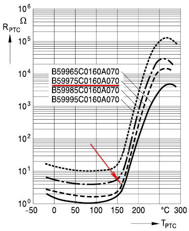

  • Reference temperature - Tref . Опорная температура. При росте тока через позистор он нагревается, а благодаря нагреву сопротивление его возрастает на несколько порядков. Так вот Tref – это температура позистора, когда его сопротивление начинает резко возрастать. Если взглянуть на график зависимости сопротивления позистора (RPTC) от его температуры (TPTC), то на нём чётко видно, что значительный рост сопротивления позистора происходит как раз на участке 150°C ~ 170°C, а температура в 160°C является опорной (Tref). Я бы назвал эту температуру "температурой перехода".
    График зависимости сопротивления позистора Rptc и его температуры Tptc
  • Tolerance of RR – ΔRR. Допустимое отклонение от номинального сопротивления. Выражается в процентах. Например, для позистора C975 номинальное сопротивление RR (Rated resistance) составляет 1,8 Ом. На деле же оно может быть от 1,35 до 2,25 Ом, так как допуск ΔRR составляет ±25%.
  • Operating temperature range - Top . Диапазон рабочих температур. Как видим, в таблице указано две строки. Диапазон рабочей температуры при минимальном напряжении на позисторе (V=0) и максимальном (V=Vmax), которое, как мы уже знаем равно 20 вольтам. Из этого можно установить, что данный позистор будет исправно работать при температуре окружающей среды от -40 до +85°C.

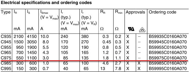

Теперь обратим своё внимание на электрические характеристики конкретного изделия, в нашем случае это позистор PTC C975 (полная маркировка B59975C0160A070). Взгляните на следующую таблицу.
Электрические характеристики позисторов серии C9xx
  • IR - Rated current (mA). Номинальный ток. Это ток, который выдерживает данный позистор в течение длительного времени. Я бы его ещё назвал рабочим, нормальным током. Для позистора C975 номинальный ток составляет чуть более полуампера, а конкретно – 550 mA (0,55A).
  • IS - Switching current (mA). Ток переключения. Это величина тока, протекающего через позистор, при котором его сопротивление начинает резко возрастать. Таким образом, если через позистор C975 начнёт протекать ток более 1100 mA (1,1A), то он начнёт выполнять свою защитную функцию, а точнее начнёт ограничивать протекающий через себя ток за счёт роста сопротивления. Ток переключения (IS) и опорная температура (Tref ) связаны, так как ток переключения вызывает разогрев позистора и его температура достигает уровня Tref , при которой сопротивление позистора возрастает.
  • ISmax - Maximum switching current (A). Максимальный ток переключения. Как видим из таблицы, для данной величины указывается ещё и значение напряжения на позисторе – V=Vmax. Это неспроста. Дело в том, что любой позистор может поглотить определённую мощность. Если она превысит допустимую, то он выйдет из строя.
    Поэтому для максимального тока переключения указывается и напряжение. В данном случае оно равно 20 вольтам. Перемножив 3 ампера на 20 вольт, мы получим мощность в 60 Вт. Именно такую мощность может поглотить наш позистор при ограничении тока.
  • Ir - Residual current (mA). Остаточный ток. Это остаточный ток, который протекает через позистор, после того, как тот сработал, начал ограничивать ток (например, при перегрузке). Остаточный ток поддерживает подогрев позистора для того, чтобы он был в "разогретом" состоянии и выполнял функцию ограничения тока до тех пор, пока причина перегрузки не будет устранена. Как видим, в таблице указано значение этого тока для разного напряжения на позисторе. Одно для максимального (V=Vmax), другое для номинального (V=VR). Не трудно догадаться, что перемножив ток ограничения на напряжение, мы получим мощность, которая требуется для поддержания нагрева позистора в сработавшем состоянии. Для позистора PTC C975 эта мощность равна 1,62 ~ 1,7 Вт.

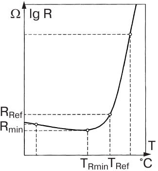

Что такое RR и Rmin нам поможет понять следующий график.
Типовой график зависимости сопротивления от температуры позистора
  • RminMinimum resistance (Ом). Минимальное сопротивление. Наименьшее значение сопротивления позистора. Минимальное сопротивление, которое соответствует минимальной температуре, после которой начинается диапазон с положительным ТКС. Если детально изучить графики для позисторов, то можно заметить, что до значения TRmin сопротивление позистора наоборот уменьшается. То есть позистор при температурах ниже TRmin ведёт себя как "очень плохой" NTC-термистор и его сопротивление снижается (незначительно) с ростом температуры.
  • RRRated resistance (Ом). Номинальное сопротивление. Это сопротивление позистора при какой-то ранее оговоренной температуре. Обычно это 25°C (реже 20°C). Проще говоря, это сопротивление позистора при комнатной температуре, которое мы можем легко измерить любым мультиметром.

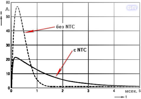

График: Как работает NTC-термистор для ограничения пускового тока
В начальный момент, когда включается устройство (например, импульсный блок питания ноутбука, адаптер, компьютерный БП, зарядное устройство), сопротивление NTC-термистора велико, и он поглощает импульс тока. Далее он разогревается, и его сопротивление уменьшается в несколько раз.
Пока устройство работает и потребляет ток, термистор находится в нагретом состоянии и его сопротивление мало.
В таком режиме термистор практически не оказывает сопротивление протекающему через него току. Как только электроприбор будет отключен от источника питания, термистор остынет и его сопротивление вновь увеличится.

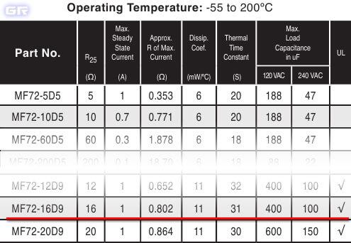

Обратим свой взор на параметры и основные характеристики NTC-термистора MF72-16D9. Взглянем на таблицу.
Таблица параметров NTC-термисторов серии MF72
  • R25 - Номинальное сопротивление термистора при температуре 25°C(Ом). Сопротивление термистора при температуре окружающей среды 25°C. Это сопротивление легко измерить мультиметром. Для термистора MF72-16D9 это 16 Ом. По сути R25 - это то же самое, что и RR (Rated resistance) для позистора.
  • Max. Steady State Current - Максимальный ток термистора (A). Максимально возможный ток через термистор, который он может выдержать в течение длительного времени. Если превысить максимальный ток, то произойдёт лавинообразное падение сопротивления.
  • Approx. R of Max. Current - Сопротивление термистора при максимальном токе (Ом). Приблизительное значение сопротивления NTC-термистора при максимальном протекающем токе. Для NTC-термистора MF72-16D9 это сопротивление равно 0,802 Ома. Это почти в 20 раз меньше, чем сопротивление нашего термистора при температуре в 25°C (когда термистор "холодный" и не нагружен протекающим током).
  • Dissip. Coef. - Коэффициент энергетической чувствительности (mW/°C). Чтобы внутренняя температура термистора изменилась на 1°C, он должен поглотить некоторое количество мощности. Отношение поглощаемой мощности (в мВт) к изменению температуры термистора и показывает данный параметр. Для нашего термистора MF72-16D9 данный параметр составляет 11 миллиВатт/1°C.
    Напомню, что при нагреве NTC-термистора его сопротивление падает. Для его разогрева расходуется протекающий через него ток. Следовательно, термистор будет поглощать мощность. Поглощённая мощность приводит к нагреву термистора, а это в свою очередь ведёт к уменьшению сопротивления NTC-термистора в 10 - 50 раз.
  • Thermal Time Constant - Постоянная времени охлаждения (S). Время, за которое температура ненагруженного термистора изменится на 63,2% от разности температуры самого термистора и окружающей среды. Проще говоря, это время, за которое NTC-термистор успевает остыть, после того, как через него перестанет протекать ток. Например, когда блок питания отключат от электросети.
  • Max. Load Capacitance in μF - Максимальная ёмкость разряда. Тестовая характеристика. Показывает ёмкость, которую можно разрядить на NTC-термистор через ограничительный резистор в тестовой схеме без его повреждения. Ёмкость указывается в микрофарадах и для конкретного напряжения (120 и 220 вольт переменного тока (VAC)).
  • Tolerance of R25 - Допуск. Допустимое отклонение сопротивления термистора при температуре 25°C. Иначе, это отклонение от номинального сопротивления R25. Обычно допуск составляет ±10 - 20%.
