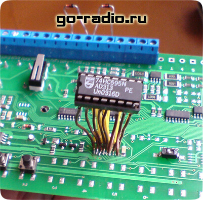

В процессе ремонта электронной техники порой сталкиваешься с необходимостью замены какого–либо элемента, но которого нет под рукой или он имеет иной корпус. В таких случаях приходиться включать фантазию и находит пути выхода из сложившейся ситуации.
Например, при ремонте прибора автоматической пожарной сигнализации «Магистр» срочно потребовалось проверить исправность прибора. Так как основой устройства был микроконтроллер, то требовалось достоверно убедиться в том, что неисправна именно периферия, то есть микросхемы и элементы на плате, которые легко заменить.
Дело в том, что при неисправностях микроконтроллера такие аппараты, как правило, не ремонтируют, а заменяют новыми.
При проверке элементов на печатной плате подозрение пало на микросхему 74HC595N. Это 8-ми битный сдвиговый регистр.
Сложность заключалась в том, что эта микросхема была в SMD корпусе, а в наличии были микросхемы только в DIP корпусе для обычного монтажа в отверстия. Пришлось немного покорпеть над печатной платой и напаять "нанотехнологический" переходник…
Надо сказать, что это хорошая практика для тех, кто хочет овладеть навыками пайки.
Вот взгляните на фотку. Получилось очень даже ничего :)
Самодельный DIP-SMD переходник
После проверки выяснилось, что прибор полностью исправен, а спустя некоторое время переходник был распаян. На его место был установлен сдвиговый регистр CD74HC595N в планарном (SMD) корпусе.
