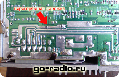

Итак, разберём поэтапно ремонт автомагнитолы Mystery MCD-795 MPU. Первым делом необходимо вскрыть металлическую крышку со стороны печатной платы. Далее производим осмотр печатной платы на предмет наличия обуглившихся дорожек, сгоревших деталей. Иногда перегоревшие дорожки не удаётся обнаружить при беглом осмотре. Например, обрыв может быть скрыт под основным разъёмом. Такое может быть, если печатная плата двухсторонняя.
На фото отмечено место перегорания печатной дорожки на плате.
Скорее всего, владелец аппарата решил не "париться" и подключил питание напрямую, без плавкого предохранителя, либо поставил "жучок" пытаясь привести автомагнитолу в чувства. Это привело к тому, что печатная дорожка послужила своеобразным предохранителем и сгорела, как только по ней прошёл ток короткого замыкания. В некоторых случаях горит всё целиком, и предохранитель, и печатные дорожки на плате.

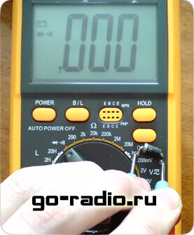

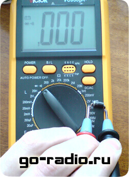

Проводим проверку защитного диода
Меняем щупы мультиметра местами, как на фото.
Как видим, в обоих направлениях мультиметр показывает нулевое сопротивление, – диод пробит.
Смотрим марку диода – 1N5401. Необходимо подобрать ему аналог и заменить исправным. Диоды серии 1N5400-1N5408 рассчитаны на средний прямой ток 3 ампера. Подойдёт любой выпрямительный диод этой серии или любой другой на ток 3 ампера. Полную документацию (datasheet) на диоды серии 1N5400-1N5408 можно посмотреть на сайте Alldatasheet.com или поискать через поисковики в интернете.
