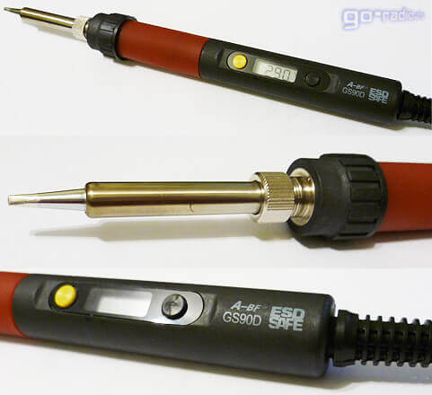

Поэтому я решил купить китайский паяльник A-BF GS90D на 90 Вт.

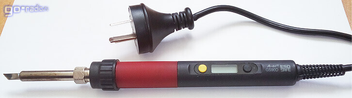

Китайский паяльник A-BF GS90D
На мой взгляд, вся прелесть этого паяльника в том, что он миниатюрный и в то же время термостатированный. Термостатированный – это значит, что температура его жала отслеживается микроконтроллером и всегда поддерживается на уровне, который задал оператор.
Паяльник A-BF GS90D

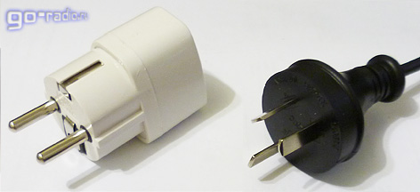

Не удивляйтесь странной сетевой вилке. Она австралийская. В комплекте с паяльником имелся и переходник на евровилку. Настоятельно рекомендую не использовать переходник, а вилку советую заменить на евро! Почему? Об этом расскажу в конце сего повествования.
Австралийская сетевая вилка и переходник на евровилку
Шнур силиконовый, гибкий и очень мягкий на ощупь. Я не проверял, но говорят, что такой шнур устойчив к нагреву, и его трудно испортить при случайном касании разогретым жалом. На практике такое бывает частенько. Так что, при замене австралийской вилки на "родную", шнур желательно оставить!

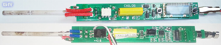

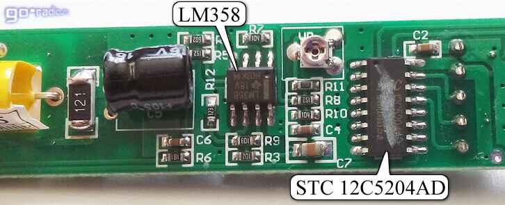

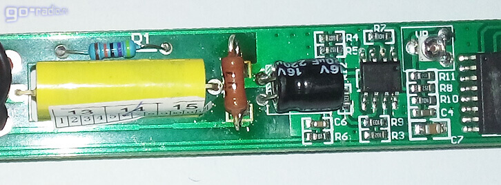

Давайте взглянем на электронную начинку паяльника A-BF GS90D. Вся электроника встроена в ручку. Вот фото печатной платы с обеих сторон.
Печатная плата паяльника A-BF GS90D
Любопытно то, что на деталях затёрта маркировка. Видимо, защита от копирования по-китайски. Несмотря на это, её удалось определить. В белом 6-ти выводном корпусе (DIP-6) оптосимистор MOC3023, а с другой стороны симистор BT134. Это силовая часть, к симистору BT134 подключаются выводы термоэлектрического нагревателя (ТЭН'а). В нагреватель также встроен терморезистор (выводы в синей изоляции). Он подключается к операционному усилителю на LM358.
Питание реализовано по схеме бестрансформаторного блока питания с гасящим конденсатором. Жёлтый конденсатор, который оригинально "врезан" в плату, гасит излишки сетевого напряжения. Также на печатной плате есть выпрямительные диоды SMA4007 (код на корпусе M7, аналог выводного 1N4007), SMD-стабилитрон 1SMA4742A (код на корпусе 742А, выводной аналог 1N4742A, 12V/1W) и интегральный стабилизатор 78L05 в корпусе SOT-23 (маркирован как L05) для питания низковольтной части схемы.
Мозгами паяльника является микроконтроллер 12C5204AD фирмы STCmicro.
Микроконтроллер 12C5204AD и микросхема LM358 на печатной плате паяльника
Наличие микроконтроллера свидетельствует о том, что стабилизация температуры жала осуществляется цифровым методом, а не аналоговым, как в паяльной станции Lukey 936D.
Как гласит описание к паяльнику, точность поддержания температуры составляет ±2°C. В этом я убедился, когда "игрался" с замерами температуры жала.

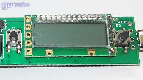

К микроконтроллеру подключен небольшой ЖК-индикатор, на котором отображается температура.
Жидкокристаллический индикатор

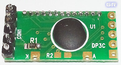

ЖК-индикатор выполнен на отдельной печатной плате, на которой распаян индикатор, а на обратной стороне печатной платы имеется контроллер в бескорпусном исполнении.
Печатная плата индикатора (контроллер)

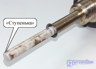

Нагревательный элемент плёночно-керамический типа A1329 DC, не подделка. Это видно по характерной "ступеньке" на торце и узорам, которые видно на просвет.
Нагревательный элемент A1329 DC
Как уже говорилось, мощность его – 90 Вт (W). В работе керамический нагреватель даёт существенное преимущество. Скорость нагрева жала просто фантастическая! Достаточно 8 – 10 секунд и уже можно паять. Те, кто раньше паял только обычным паяльником (типа ЭПСН), будут шокированы.

Температура выставляется двумя кнопками с шагом в 1°С. Жёлтой кнопкой прибавляем температуру, чёрной убавляем. Когда я только начал пользоваться паяльником, то меня раздражало то, что кнопки регулировки температуры срабатывают не сразу. Мне казалось, что они "глючные". Оказалось, дело в том, что это элемент защиты. Чтобы выставить температуру, необходимо 1 раз нажать на любую кнопку, а уж затем отрегулировать температуру. Такая защита от случайных нажатий.

Если у вас паяльник с австралийской вилкой и переходником в комплекте, то советую переходник не использовать и сразу же заменить вилку на евро! Я очень долгое время использовал переходник. Это не совсем удобно, но меня устраивало.

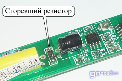

Но, в один несчастный момент, при включении паяльника внутри его что-то затрещало. Треск прекратился, а на дисплее показались неверные показания температуры. Вместо 300°C показывало 287°C. Также на дисплее стала отображаться точка после цифр. Понажимав кнопки, я понял, что всё работает, но напрягала появившаяся точка. Спустя несколько секунд и она исчезла. Паяльник исправно заработал.
После этого я попробовал выключить и включить паяльник вновь. Операция сопровождалась треском, и тут я заметил, что индикации нет. Паяльник перестал включаться .
Вскрытие показало, что сгорели два SMD-резистора на 120 Ом, включенных параллельно. На фото видно лишь один, так как распаяны они друг на друге, типа бутерброд.
Сгоревший резистор на печатной плате паяльника A-BF GS90D
На корпусе SMD-резистора виднелась характерная выгоревшая полоса.
Сгоревший SMD-резистор
После демонтажа оказалось, что сгорели оба резистора.
Горелые SMD-резисторы
Бестрансформаторные источники питания с гасящим конденсатором очень не любят искрения. А при использовании всяких переходников и неисправных розеток искрение неизбежно. В результате этого резисторы просто сгорели, хотя упорно не хотели сдаваться – первый раз выдержали. Из-за проблем с питанием неправильно стал работать микроконтроллер и "глючил". Отсюда и странные показания в первом случае.
Так что, если с вами случилась такая же неприятность, то заменяем сгоревшие SMD-резисторы любым, хоть выводным с сопротивлением 60 Ом и мощностью рассеивания 0,25 – 0,5 Вт. Естественно, можно запаять два по 120 Ом в параллель, как в оригинале. Те, кто забыл, вспоминаем, как рассчитать общее сопротивление при соединении резисторов.
Заменённый резистор на плате паяльника
После замены сгоревших резисторов, паяльник заработал исправно.
