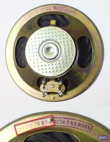

Параметры динамика на его корзине
Марка динамика - 3ГДШ-16. Первая цифра 3 - это номинальная мощность, 3 Вт. Рядом подпись - 8 Ом, сопротивление катушки.
Бывает и не указывают, но можно узнать по маркировке.
Динамик 15ГД11-120
Среднечастотный динамик 15ГД-11-120. Номинальная мощность - 15 Вт, сопротивление катушки - 8Ω.

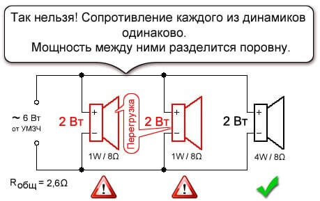

Сначала рассмотрим пример неверного соединения этих динамиков. Вот наглядный рисунок.
Неправильное соединение динамиков
Как видим, сопротивления всех трёх динамиков одинаково и равно 8 Ω. Так как это параллельное соединение динамиков, то ток разделится поровну между 3-мя динамиками. При максимальной мощности усилителя (6 Вт) на каждый из динамиков будет приходиться по 2 Вт мощности. Ясно, что 2 из 3 динамиков будут работать с перегрузкой – те, чья номинальная мощность равна 1 Вт. Понятно, что такая схема соединения не годится.
Если бы усилитель выдавал на выходе всего 3 Вт звуковой мощности, то такая бы схема подошла, но динамик на 4 Вт работал бы не в полную силу - "филонил". Хотя это и не всегда критично.

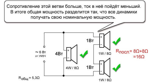

Теперь возьмём пример верного соединения всё тех же динамиков. Применим, так называемое, смешанное соединение (и последовательное и параллельное).
Соединим последовательно два  1-ваттных динамика. В результате общее их сопротивление будет равно 16 Ω. Теперь параллельно им подключаем 4-ёх ваттный динамик сопротивлением 8 Ω.
Правильное соединение динамиков
При работе усилителя на максимальной мощности ток в цепи разделится исходя из сопротивления. Так как сопротивление последовательной цепи из двух динамиков в 2 раза больше (т.е. 16 Ω), то динамики получат от усилителя всего 2 ватта звуковой мощности (по 1 ватту на каждый). А вот на 4-ёх ваттный динамик пойдёт мощность в 4 ватта. Но он будет работать согласно своей номинальной мощности. Перегрузки при таком соединении не будет. Каждый из динамиков будет работать в нормальном режиме.

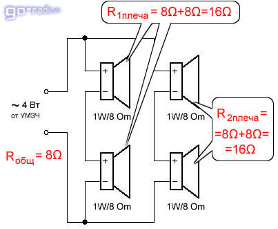

У нас есть 4-ёх ваттный усилитель мощности звуковой частоты (УМЗЧ, он же "усилок"). 4 динамика, мощность каждого – 1 ватт, а сопротивление каждого равно 8 Ω. К выходу усилителя можно подключать нагрузку сопротивлением 8 Ω. Нужно соединить динамики между собой так, чтобы общее сопротивление их было равно 8 Ω.
Как правильно соединить динамики между собой в таком случае?

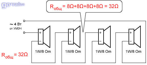

Последовательное соединение динамиков.
Для начала соединим все динамики последовательно. Что получим в результате?
Так как при последовательном соединении сопротивление динамиков складывается, то в результате мы получим составной динамик с сопротивлением 32 ома! Понятно, что такая схема соединения не подойдёт. К слову сказать, такое же сопротивление (32 Ω) имеет капсюль наушников – в народе обзываемых "затычками".
Если мы подключим такой составной динамик на 32 Ω к 8-ми омному выходу нашего усилителя, то из-за высокого сопротивления ток через динамики пойдёт маленький. Динамики будут звучать очень тихо. Эффективного согласования усилителя и нагрузки (динамиков) не получится.

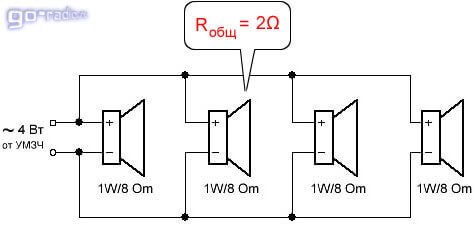

Параллельное соединение динамиков.
Теперь давайте соединим все динамики параллельно – может на этот раз получится?
При параллельном соединении общее сопротивление считается вот по такой мудрёной формуле.
Формула расчёта сопротивления при параллельном соединении динамиков
Как видим общее сопротивление (Rобщ) равно 2 Ω. Это меньше, чем необходимо. Если мы подключим наши динамики по такой схеме к 8-ми омному выходу усилителя, то через динамики пойдёт большой ток из-за малого сопротивления (2 Ω). Из-за этого усилитель может выйти из строя.

Ну, а если применить смешанное соединение, то получим вот что.
Смешанное соединение динамиков
При последовательном соединении динамиков, сопротивление их складывается, получаем 2 плеча по 16 Ω. Далее сопротивление считаем по упрощённой формуле, так как у нас всего 2 плеча, включенных параллельно.
Вот такое соединение уже подходит для нашего усилителя. Таким образом, мы согласовали выходное сопротивление усилителя с нагрузкой - нашим составным динамиком (колонкой). Усилитель будет отдавать в нагрузку полную мощность без перегрузки.
