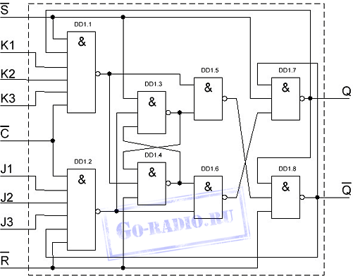

Вот так выглядит его внутренняя структура. Те, кто знаком с базовыми логическими элементами и устройством простейшего RS-триггера разберутся в устройстве JK-триггера без особых трудностей.
Внутренняя структура JK-триггера К155ТВ1
Этот триггер, как видно на схеме, организован на основе логических элементов И – НЕ с различным числом входов. В схеме присутствуют элементы: 2И – НЕ, 3И – НЕ, и 6И – НЕ. Наличие элементов 6И – НЕ, а также двухступенчатой структуры делает триггер многоцелевым и универсальным. В зависимости от конечной задачи, входы триггера могут объединяться или подключаться к другим логическим элементам схемы.

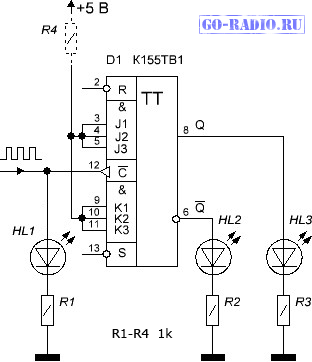

На микросхеме К155ТВ1 можно собрать несложную схему наглядно демонстрирующую работу JK-триггера. Как у почти всех микросхем этой серии 7 вывод - это корпус, а 14 вывод - это напряжение питания +5V. На 12 вывод (вход тактовых импульсов), и на прямой и инверсный выходы триггера, (выводы 8 и 6), необходимо подключить светодиоды через токоограничивающие резисторы.
Проверочная схема JK-триггера
После подключения питания один из выходных светодиодов загорается. Теперь можно проверить работу триггера по входам установки и сброса. Для этого необходимо поочерёдно подавать на выводы 2 (R) и 13 (S) низкий потенциал или "корпус".
Светодиодные индикаторы будут попеременно загораться и гаснуть, индицируя в каком состоянии находится триггер. Это проверка работоспособности. Теперь можно посмотреть работу триггера в счётном режиме. Для этого можно объединить входы J и K и соединить их с напряжением питания +5V через резистор.
Этого можно и не делать. По определению любой вывод микросхемы ТТЛ-логики, если он просто "висит" в воздухе и никуда не подключен, находится под высоким потенциалом (уровень логической единицы). Соединение свободных выводов микросхем с плюсом источника питания производится для предотвращения случайных срабатываний, то есть для повышения помехозащищённости.
Теперь можно подать на вход С импульсы такой частоты, чтобы их было визуально видно по работе светодиода HL1. Светодиоды, подключенные к выходам триггера, будут срабатывать с частотой в два раза меньше. То есть в этом режиме JK-триггер делит частоту входного сигнала на два.
