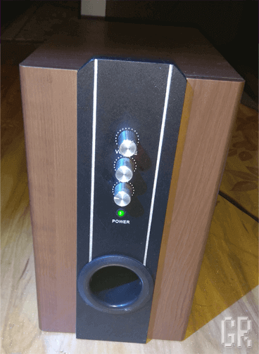

Ремонт компьютерной акустики SVEN SPS-820
Однажды попала мне в ремонт компьютерная акустика SVEN SPS-820. При её включении кнопкой "Power" встроенный низкочастотный динамик издавал громкий низкочастотный гул.
Внешний вид компьютерной акустической системы SVEN SPS-820
Если с вашей системой также происходит что-то неладное, то этот маленький рассказ будет вам полезен.

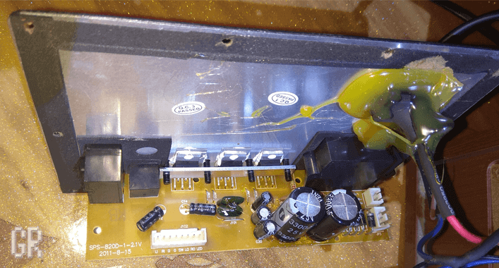

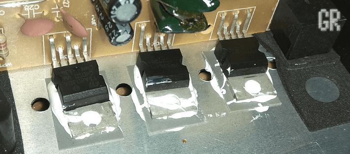

Устройство данной акустики довольно примитивное. Основная часть электронной начинки смонтирована на печатной плате, где установлены три одноканальных микросхемы-усилителя TDA2030A, причём на правый и левый канал смонтированы аналоги этой микросхемы – UTC2030A, а на сабвуфер установлена TDA2030A производства ST Microelectronics. Не знаю, в чём причина, но, возможно, TDA2030A от брендового производителя лучше работает на басах.
В качестве охлаждающего радиатора выступает задняя стенка из алюминия.
Печатная плата компьютерной акустики
Восьмиконтактным разъёмом к главной печатной плате (SPS-820D-1-2.1V) подключаются переменные резисторы (регулятор громкости, тембра и уровня низких частот), а также светодиодный индикатор включения питания.

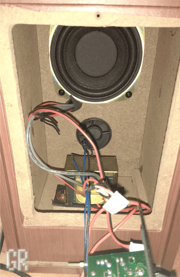

К разъёму +SW/-SW подсоединяется низкочастотный динамик, который встроен в корпус.
Низкочастотный динамик внутри корпуса компьютерной акустики SVEN

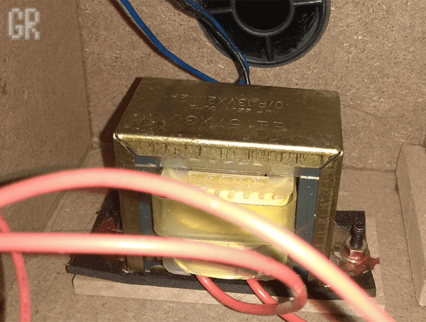

К трёхконтактному разъёму подключаются две вторичных обмотки от силового трансформатора, так как питание усилителей TDA2030A двухполярное.
Силовой понижающий трансформатор
Судя по надписям на стягивающей скобе трансформатора, его выходное напряжение составляет ±13V при токе 1,2А.

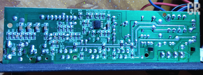

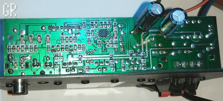

Обратная сторона печатной платы SVEN SPS-820
На обратной стороне печатной платы чуть больше половины всей площади занимают SMD-элементы, смонтированные по технологии SMT-монтажа. Можно заметить, что пару элементов на плате криво запаяны. Небольшой дефект производства.
Среди россыпи SMD-резисторов и керамических конденсаторов ютится операционный усилитель JRC4558 (NJM4558) в корпусе SO-8. Это микросхема выполняет роль предусилителя.

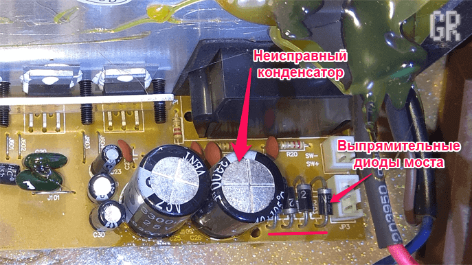

При внешнем осмотре выяснилось, что один из двух электролитических конденсаторов, которые установлены после выпрямительного моста, вздутый. Его корпус имел разрыв защитного клапана.
Неисправный конденсатор выпрямительного фильтра
После его проверки универсальным тестером оказалось, что он неисправен. Вместо положенной ёмкости в 3300 мкФ конденсатор имел ёмкость всего лишь 8,7 мкФ (8711 nF = 8,711 μF), а ESR составлял аж 17 Ом (Ω)!

Стало ясно, почему сразу при включении акустики сабвуфер громко гудит. Дело в том, что электролитические конденсаторы после выпрямительного моста служат для сглаживания пульсаций.
Как известно, частота пульсаций после двухполупериодного выпрямителя, которым и является диодный мост, равна удвоенной частоте питающей сети. В нашем случае частота электросети 220V равна 50-ти герцам. Так как электролитический конденсатор потерял ёмкость, то фильтровать пульсации стало некому. В результате пульсации с частотой 100 Гц по цепям питания "прошли" в усилительный тракт.
Причиной выхода из строя конденсатора мог стать либо кратковременный скачок напряжения в электросети 220V, что привело к завышению напряжения на выходе силового трансформатора, а, следовательно, и на конденсаторах фильтра, либо низкое качество самого конденсатора.

Запаиваем новые конденсаторы на плату
Чтобы добрать ёмкость до нужных 3300 мкФ пришлось соединить параллельно по два конденсатора ёмкостью 2200 мкФ (35V) и 1000 мкФ (25V).
Так как с верхней стороны платы места под ещё один конденсатор не хватало, то разместил их с нижней стороны. О том, как правильно соединять конденсаторы и рассчитывать их общую ёмкость, я уже рассказывал здесь.
Запаиваем конденсаторы с нижней стороны платы

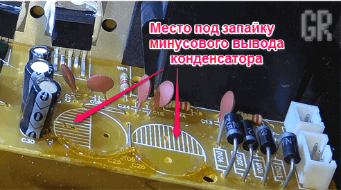

При запаивании электролитических конденсаторов не забываем учитывать полярность их подключения!
Устанавливаем дополнительные конденсаторы
Отверстие на печатной плате, куда нужно запаять минусовой вывод электролитического конденсатора обычно заштриховывается или заливается сплошным цветом. Взгляните на фото, и вам всё станет ясно.
Место под запайку минусового вывода отмечено на плате

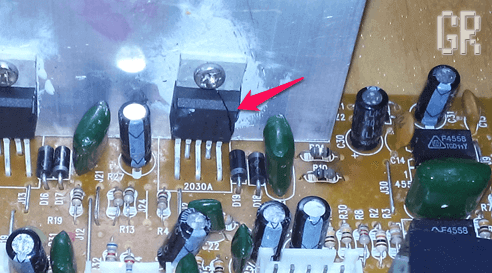

В моём случае, после замены конденсаторов компьютерная акустика стала работать исправно. 100 герцовый гул пропал. Но, в начале ремонта я ещё проверил целостность микросхем усилителей TDA2030A (UTC2030A). Открутил прижимную планку и просто осмотрел их.
Проверка микросхем TDA2030A (UTC2030A) внешним осмотром
Обычно, если микросхемы выходят из строя по причине завышенного питания, то на их корпусе легко обнаружить трещины и сколы, а вокруг видны следы копоти.
Треснувший корпус микросхемы TDA2030A
На фото показана микросхема TDA2030A с треснувшим корпусом от аналогичной компьютерной акустики SVEN SPS-820, но с другой версией печатной платы (SPS-800H A1-1).
