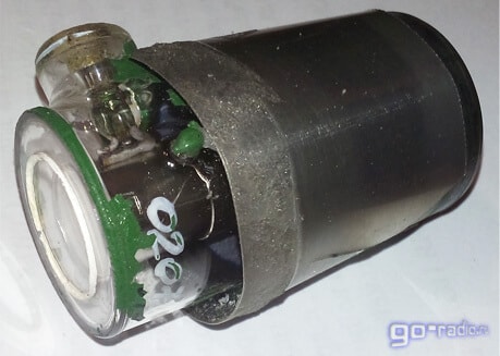

Рассмотрим устройство ЭОП’а на примере конкретной модели – ЭП-33 (EP33). Точно утверждать не могу, но косвенно предполагаю, что в мои руки попал именно этот экземпляр или его модификация. К сожалению, при демонтаже маркировка на нём была повреждена.
Электронно-оптический преобразователь

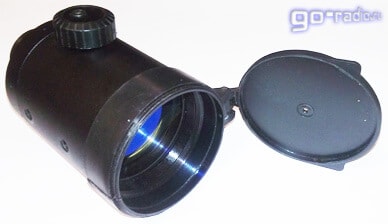

Но, кроме видимого излучения, проще говоря – света, есть ещё инфракрасное излучение (ИК), которое исходит от нагретых предметов, тел, строений. Оно невидимо для человеческого глаза. Инфракрасное излучение также исходит от Луны и звёзд. Попадая в атмосферу, оно рассеивается и создает некую инфракрасную подсветку. Вот это то излучение и улавливает электронно-оптический преобразователь. Стоит отметить, что ЭОП сам по себе бесполезен. Для его работы необходим объектив. Он проецирует изображение на небольшую площадь фотокатода.
На фото – объектив от охотничьего прицела Dedal 164 Night Vision.
Объектив от охотничьего прицела Dedal 164

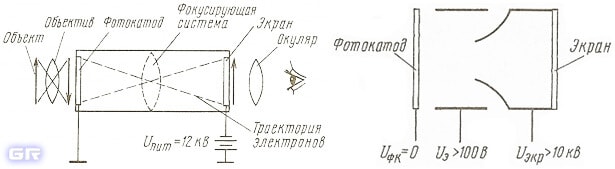

Простейший ЭОП представляет собой стеклянный цилиндр, из которого откачан воздух. Одна из стенок цилиндра является полупрозрачным фотокатодом. На плоскость фотокатода проецируется невидимое инфракрасное излучение от объекта с помощью объектива.
Упрощённая схема работы электронно-оптического преобразователя
Упрощённая схема работы ЭОП.

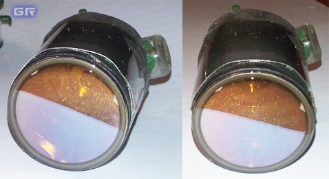

Вот так выглядит плоскость фотокатода. Как видим, его поверхность прозрачна.
Фотокатод ЭОП

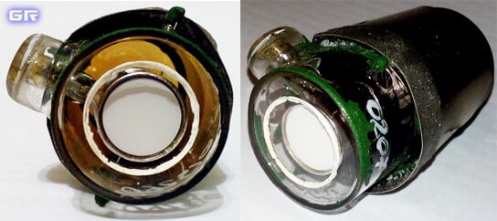

Для этого на другой стороне стеклянного цилиндра нанесён люминофорный слой. Круглая белая поверхность – это плоскость экрана с нанесённым слоем люминофора.
Экран ЭОП (люминофорный слой)

Чтобы перенести «электронное изображение» с плоскости фотокатода, электроны в «облаке» необходимо разогнать и сфокусировать на плоскость люминофорного слоя. Это делается за счёт электрического поля. Оно создаётся ускоряющим постоянным напряжением в 12 – 17 киловольт, которое приложено между электродом фотокатода и анодом со стороны люминофорного слоя.

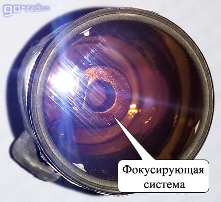

Чтобы изображение на экране с люминофорным слоем было более чётким, внутрь ЭОП’а устанавливается специальная фокусирующая система.
Фокусирующая система внутри электронно-оптического преобразователя

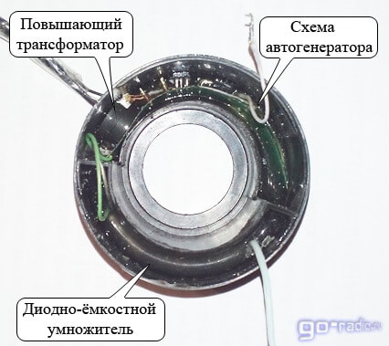

На фото – умножитель напряжения без ЭОП от прибора ночного видения. Все элементы умножителя напряжения залиты герметиком и надёжно изолированы от металлического основания прицела. Так как преобразователь рабочий, то до "косточек" я его разбирать не стал. Несмотря на это, сквозь прозрачный герметик можно разглядеть некоторые его элементы.
Умножитель напряжения от прибора ночного видения (без ЭОП)
Печатная плата выполнена в виде гибкого основания, на котором смонтированы автогенератор и трансформатор. Диодно-ёмкостной умножитель собран на SMD конденсаторах и расположен отдельно. Компактный размер прицела накладывает ограничения на габариты умножителя напряжения.

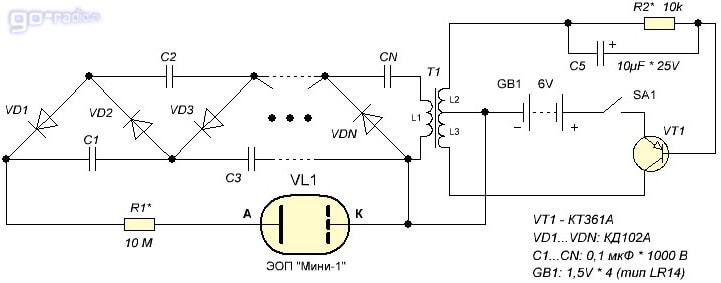

Вот простейшая схема повышающего преобразователя. Как видим, схема довольно примитивна.
Схема умножителя напряжения для электронно-оптического преобразователя (ЭОП)
На транзисторе VT1 и трансформаторе T1 собран автогенератор, который работает на частоте около 1000 Гц. Источником питания автогенератора служит химический источник тока – батарея GB1.
Со вторичной обмотки повышающего трансформатора L1 снимается повышенное напряжение. Но оно недостаточно для работы ЭОП. Для дальнейшего его повышения используется каскадный диодно-ёмкостной умножитель на диодах VD1, VD2, VD3…VDN и конденсаторах C1, C2, C3…CN. Число ступеней умножения около 20.
Трансформатор наматывается на Ш-образном сердечнике марки М2000НП сечением около 30 мм2. Обмотка L2 состоит из 30 витков, а L2 из 35 витков. Для их намотки используется провод ПЭЛШО-0,15. Для намотки обмотки L1 используется провод марки ПЭЛШО-0,07. Число витков – 2300.
Данный умножитель напряжения рассчитан на работу с ЭОП типа «МИНИ-1» отечественного производства.
В серийных приборах ночного видения применяются более сложные схемы умножителя напряжения, но схемотехника и принцип действия, как правило, схож с тем, который описан.

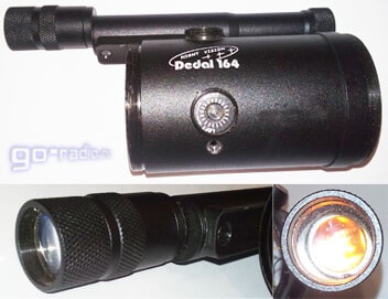

Так как светоусиление ЭОП первого поколения недостаточно при глубоком затемнении, то применяется инфракрасная подсветка. Это устройство типа фонарика или прожектора, только светит он в инфракрасном диапазоне волн. Длина волны ~780 - 810 нм.
ИК-подсветка для ПНВ
В качестве излучателя используется ИК-диод. Для регулирования яркости подсветки последовательно с диодом включается резистор. Обычно применяются несколько резисторов с разным номинальным сопротивлением, которые коммутируются переключателем. Так достигается ступенчатая регулировка интенсивности излучения.
