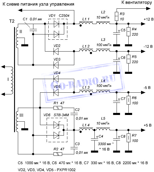

Далее обратимся к схеме. На рисунке изображена схема выходных выпрямителей импульсного блока типания ПК. Трансформатор T2 - это высокочастотный понижающий силовой трансформатор, речь о котором уже заходила во второй части. У него имеется несколько вторичных обмоток с которых снимается пониженное переменное напряжение.
Схема выходного выпрямителя БП формата AT

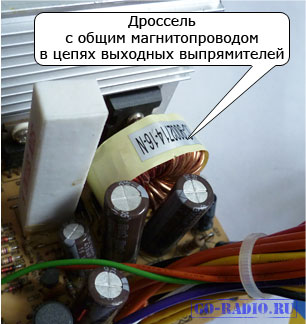

На схеме можно заметить, что в цепях всех выпрямителей присутствует дроссель с обозначением L1.1, L1.2, L1.3, L1.4. Если обратится к схеме, то можно подумать, что это отдельные дроссели. Но на самом деле это четыре дросселя, наматанных на одном общем кольцевом магнитопроводе. Обмотки дросселей электрически не связаны, но вот магнитное поле у них общее. И это неспроста.
За счёт такого приёма обеспечивается так называемая групповая стабилизация выходных напряжений. За счёт общего магнитного поля в дросселе L1 удаётся стабилизировать сразу все выходные напряжения. Если дроссель L1 выпаять из схемы и замерить выходные напряжения, то можно убедиться в том, что они начинают заметно "гулять". Вот так выглядит дроссель L1 с общим колцевым магнитопроводом на печатной плате.
Дроссель с общим магнитопроводом

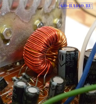

Или вот так.
Дроссель выходных выпрямителей
Далее в фильтрах стоят электролитические конденсаторы С4 - С8 ёмкостью от 330 мкф до 2200 мкф. Рабочее напряжение электролитов, как правило, зависит от того, в каком из выпрямителей установлен конденсатор (в +5V и -5V - на 10...16 вольт, а в +12V и -12V – на 16...25 вольт). Резисторы R4 - R7 создают небольшую начальную нагрузку для правильной работы выпрямителя с индуктивным фильтром. Они же служат для разряда электролитических конденсаторов после выключения импульсного блока питания.
