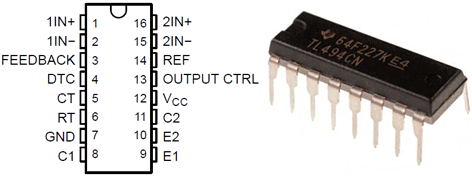

"Сердцем" узела управления является ШИМ-контроллер TL494CN. Аналогами этой микросхемы являются DBL494, KIA494AP, KA7500, MB3759, IR3MO2 и наша отечественная КР1114ЕУ4.
Внешний вид и цоколёвка микросхемы ШИМ-контроллера TL494

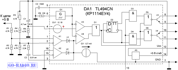

Узел управления состоит из, собственно, микросхемы с небольшим количеством дискретных элементов и промежуточного каскада, задачей которого, является усиление импульсов сформированных микроконтроллером до величины достаточной для управления мощными транзисторами высокочастотного преобразователя. Далее на рисунке показана внутренняя структура микросхемы TL494CN.
Внутренняя структура ШИМ-контроллера TL494CN
В состав микросхемы входит задающий генератор пилообразного напряжения G1. Элементы C3 и R8 задают частоту следования импульсов. Затем импульсы поступают на инвертирующие входы схем сравнения (компараторов) А3 и А4.
Выходы компараторов объединяются на логический элемент 2ИЛИ (D1), то есть импульс на выходе элемента появится при наличии импульса на любом из входов. Далее импульсы поступают на счётный вход (С) триггера D2. Каждый приходящий импульс изменяет состояние триггера на противоположное. Далее через логический элемент 2И (D3, D4) импульсы приходят на логический элемент 2ИЛИ-НЕ (D5, D6). Благодаря конфигурации схемы импульсы появляются поочерёдно на выходах элементов D5 и D6, а, следовательно, и на базах транзисторов V3 и V4, что и требуется для работы двухтактной схемы.
Микросхема TL494Если высокочастотный преобразователь выполнен по однотактной схеме, то 13 вывод микросхемы соединяют с корпусом и импульсы на выходах D5 и D6 появляются одновременно.
Схема сравнения А1 представляет собой формирователь-усилитель сигнала ошибки в схеме стабилизации выходного напряжения. +5V через делитель из резисторов R1,R2 поступает на один из входов. На другой вход (вывод 2) через регулируемый делитель подаётся эталонное напряжение, которое вырабатывает встроенный в микросхему стабилизатор А5.
Выходное напряжение А1 пропорционально разности входных напряжений. Оно задаёт порог срабатывания компаратора А4, то есть скважность импульсов на его выходе. Величина выходного напряжения вторичных источников питания зависит от скважности импульсов. В результате получается замкнутая в кольцо система автоматического сравнения и регулирования выходного напряжения. Компаратор А3 предназначен для формирования паузы между импульсами на выходе элемента 2ИЛИ (D1).
Минимальный порог срабатывания компаратора А3 задан источником напряжения GV1. Если напряжение на выводе 4 микросхемы растёт, длительность паузы так же увеличивается, а максимальное выходное напряжение источника питания уменьшается. Поскольку амплитуда импульсов на входах всех выпрямителей изменяется одинаково, стабилизация с помощью широтно-импульсной модуляции любого из выходных напряжений, стабилизирует и все остальные. В данном случае стабилизируемым напряжением является +5V.
