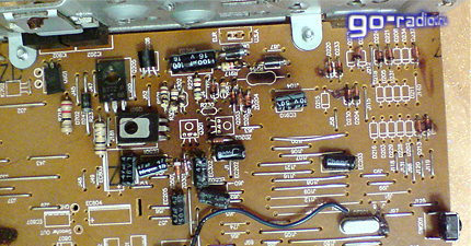

Так на стол ремонта попал автомобильный CD/MP3-проигрыватель с малоговорящей маркой Cheetah CH-162MP3. Автомагнитола имеет довольно стандартную комплектацию, и ремонт может быть проведён и без наличия принципиальной схемы. Но на печатной плате прибора было обнаружено несколько сгоревших резисторов, номинал которых узнать не представлялось возможным по той причине, что внешний слой с маркировкой просто превратился в пепел.
Как быть в таком случае? Какими резисторами заменять сгоревшие?
Тут на ум приходит закономерный ответ – нужна принципиальная схема. Но те, кто знаком с такой ситуацией знает, что найти схему на автомагнитолу малоизвестной марки довольно сложно, даже в эпоху интернета.
В результате проигрыватель Cheetah CH-162MP3 был закинут на полку без каких-либо гарантий вновь стать рабочим аппаратом.

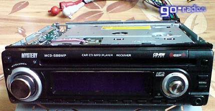

Спустя какое-то время на глаза попадается аналогичный проигрыватель, но другой марки – Mystery MCD-588MP.
CD/MP3-проигрыватель Mystery MCD-588MP
Mystery MCD-588MP
После вскрытия данного аппарата обнаруживается, что электронная часть, печатная плата базового блока и комплект микросхем такой же, как и у многострадального проигрывателя Cheetah CH-162MP3. Разница лишь в дизайне съёмной передней панели! Что удивило, так это то, что даже расположение гибких проволочных перемычек (не говоря уже о монтаже радиоэлементов) в точности повторяет расположение на печатной плате автомагнитолы Cheetah. Естественно, в голову лезет закономерный вопрос: "А кто же кого скопировал? Cheetah клонировали с Mystery или наоборот?" Чтобы был понятен уровень клонирования, взглянем на фотографии.
Плата проигрывателя Cheetah CH-162MP3
Печатная плата проигрывателя Cheetah CH-162MP3
На фото отсутствуют сгоревшие резисторы и пара транзисторов, которые пришлось выпаять. А это уже печатка CD/MP3-проигрывателя Mystery MCD-588MP.
Печатная плата проигрывателя Mystery MCD-588MP
Как видим печатные платы одинаковы как братья близнецы. Можно смело вытащить плату из одной автомагнитолы и поставить в другую - ничего не измениться. Понятно, что съёмные панели также взаимозаменяемы. Вся разница между проигрывателями заключается в дизайне съёмной панели и использования в панели от Mystery джойстика управления взамен набора кнопок. В остальном принципиальной разницы нет.
Понятно, что в таком случае можно найти схему более известной марки проигрывателя Mystery MCD-588MP и применить её для восстановления неисправной автомагнитолы Cheetah CH-162MP3, что, собственно, и было сделано.
